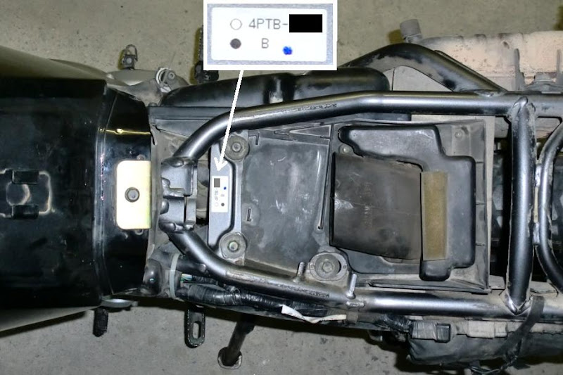

Debaixo do Banco, junto ao parafuso que fixa o deposito, há uma pequena etiqueta onde é possível ver qual é o modelo...

Niet, não há etiqueta nenhuma :pale: .

MensagemAssunto: Re: Amortecedor de trás da TTE 600    Sab Out 09, 2010 4:43 pm
Pedro BC escreveu:
Era algo deste tipo
