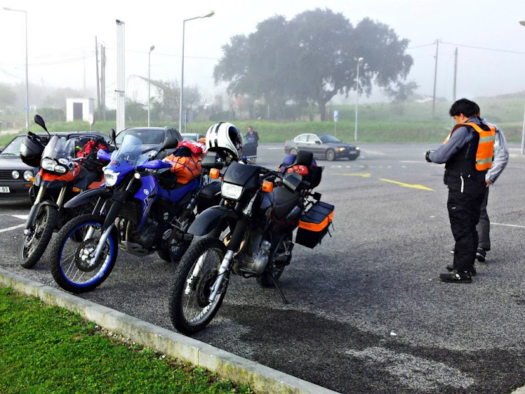

MensagemAssunto: Re: Acidente   Qui Fev 26, 2015 12:07 am
Há quadros que empenam devido á pancada em jeito para tal
e devido ao óleo estar muito quente próximo da coluna de direcção
mas por aquilo que tenho visto e lido, para uma oficina com stand, esta sempre torto
para o particular que arregaça as mangas, raramente encontra o quadro torto
Há uns anos fui ao Botas de Sesimbra buscar esta Mota da foto em baixo
era (e ainda é) dum Amigo meu...
e segundo os técnicos altamente especializados do sr. Botas, diziam ter um empeno de 5 cm
A maquina tinha 12 mil kms
e eu disse ao meu Amigo: - se não quiseres arriscar, eu arrisco e dou-te o dinheiro do salvado.
Com tempo e 1/3 do dinheiro que o seguro deu, arranjamos a Mota
e não poupamos nas peças, nem na qualidade
Ahhh o tal empeno era mentira
Aquela Azulinha que está no meio
é a mota acidentada uns messes depois do acidente
Fotos

MensagemAssunto: Re: Acidente   Qui Fev 26, 2015 12:19 am
Boas Edgar
por acaso ja tinha visto esse post aqui à um tempo, e realmente essa mota estava em condições BEM PIORES que a minha
A reparação ficou impecável!
Vamos a ver o que sai daqui.. tenho good feelings, hahaha :-)
