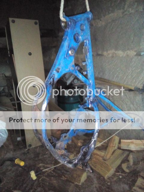

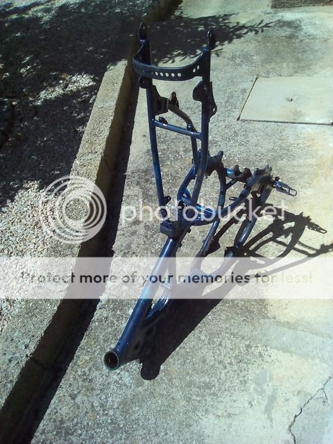

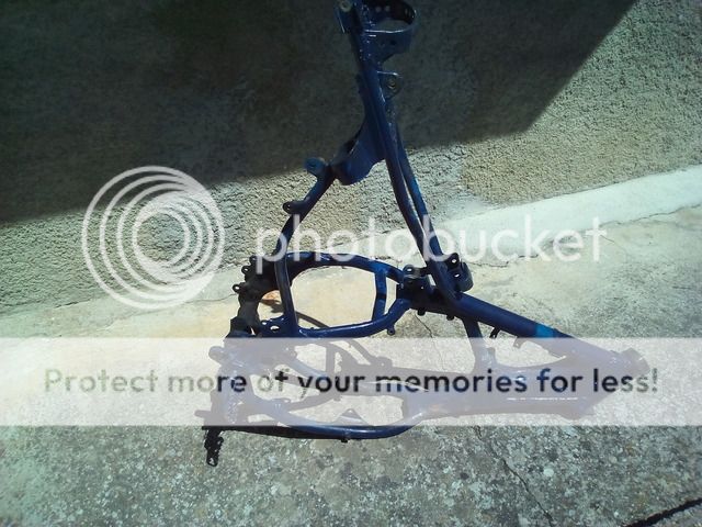

Entretanto também tenho estado a trabalhar na RM125
Tinha o quadro rachado junto aos apoios de motor então aproveitei e dei um restauro à mota toda

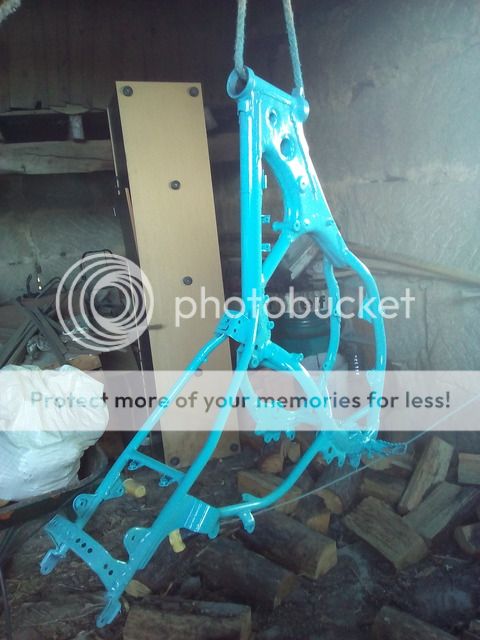

Primário:

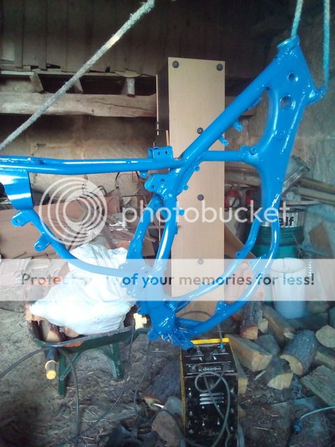

Já na cor correcta RAL 5017

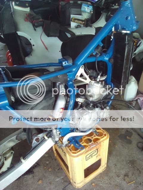

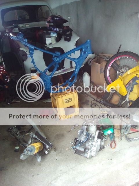

Montagem:

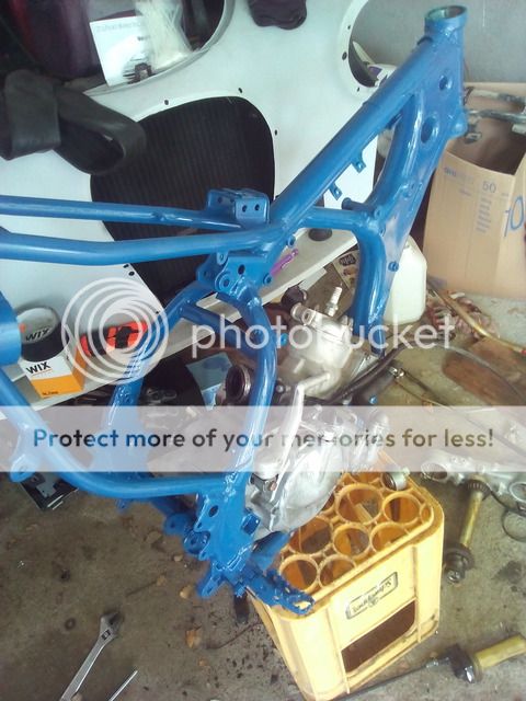

Motor ao sítio:
Radiador e escora :
Quase lá:
Estou apenas a espera de umas peças para completar a montagem
