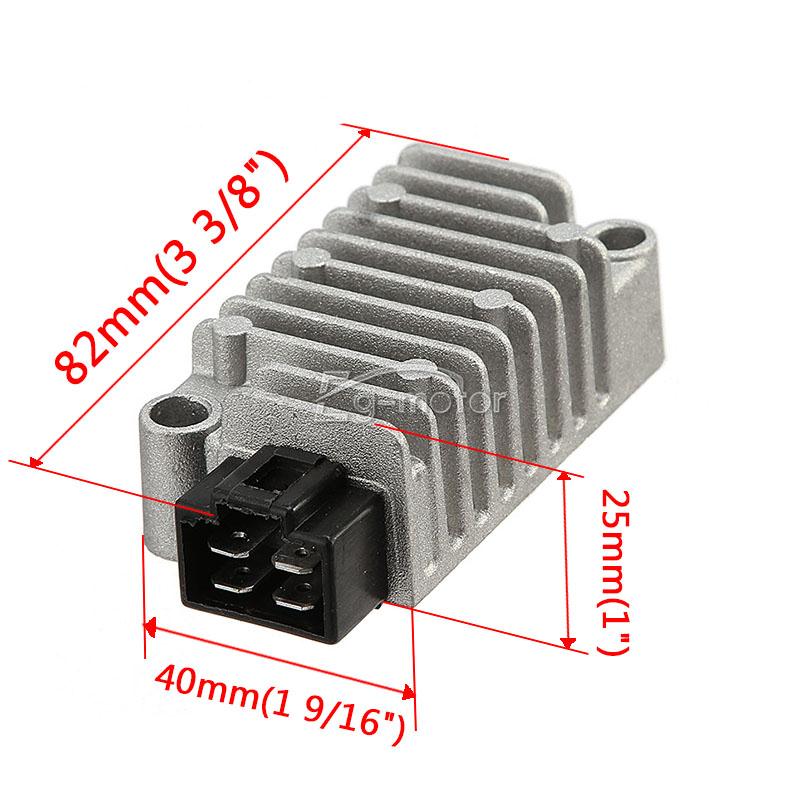

Update: Retificador foi á vida, pelo menos quem tiver problema parecido já sabe do que suspeitar.
Obrigado Edgar!
Update 2 : Ja chegou o retificador, esta impec! já testei com o multimetro, e os valores estao como o edgar disse na outra pagina que postou.
Entretanto comprei 2 retificadores, um para mim, o outro estou a vender no olx e sites do genero.
Tou a vender por 40 € + portes (correio registado)

Até 14 não queima nada , quando vão à vida custumam ir para 17 18 19 ou mais
Vê bem e limpa bem os contactos da ficha no regulador
entretanto vê o formato da ficha isso será a unica coisa que difere de um regulador para outro pois regra geral são todos de 3 fases ou seja terá 3 fios brancos mais um ligado a bateria (+) e a massa.
conheço uma pessoa que tem uma honda NX4 que queimou o regulador e por sugestão minha colocou um da XT600 e funciona na mesma foi só adaptar os fios e a ficha

Já está encomendado., Com encaixe e dimensoes iguais, tive a confirmar, agora é esperar que venha e dou feedback..
