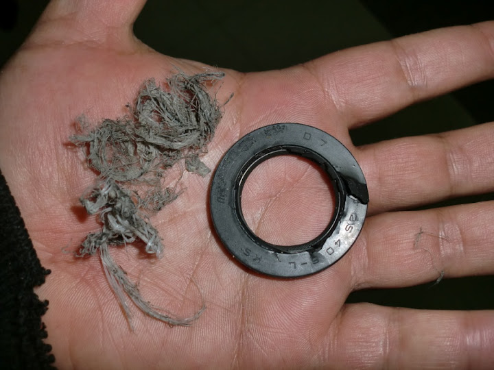

eu uma vez enrolou-se uma corda na corrente da minha XT600E
e a corda foi levada para o pinhão de ataque
e aconteceu o que se esperava... desfez a corda toda mas afectou-me o retentor do veio do pinhão
começou a saltar óleo do motor para o pneu de trás
e nunca me sujou as botas
comprei um retentor da YZF 600 ou da R6
de origem visto que é igual ao da XT600E e custou uns 4€ na Yamaha...
e era um retentor de origem da Yamaha
Este foi o que se lixou... juntamente com a prova do crime
