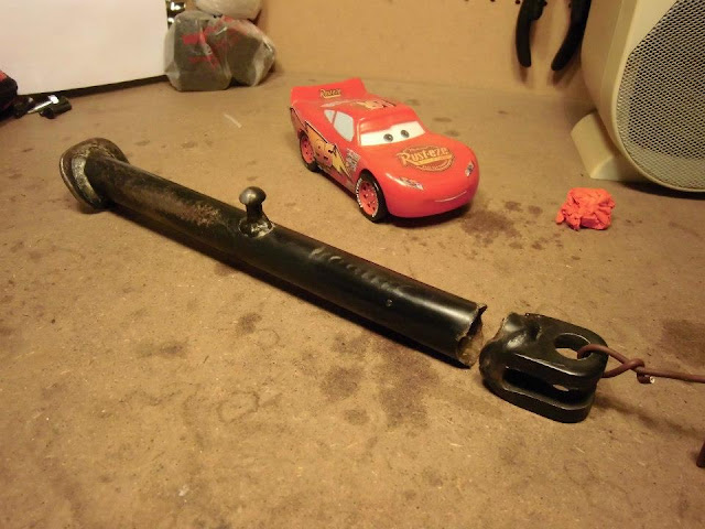

Nº 16 Descanso lateral
(Verifique o funcionamento e lubrifique)
Este item é deveras importante... e normalmente eu verifico sempre o descaso quando lubrifico a corrente
Há situações em que o descanso se parte pela soldadura
mas tudo tem uma razão de ser... e apenas acontece a algumas motas
Por exemplo, na minha XT600E que normalmente anda muitas vezes carregada com malas e estacionada de maneiras bastante inclinada nunca aconteceu...
O tubo do descanso tem uma parede de 2 mm que é mais do que suficiente para a sua função (aguentar com o peso da Mota e com a soldadura)
Em Dezembro ultimo o descanso desta XT600E partiu-se :
e foi reparado por um Amigo
(não vou dizer o nome... que o gajo muito ocupado...)
Ver o descanso partir-se, poderá ser catastrófico... e lixar o orçamento de qualquer...
(basta imaginar ver a Mota cair num estacionamento de Motas com o efeito dominó )
Então mais vale prevenir... e com 30 segundos avaliamos o seu estado
- Basta ver se ainda temos as duas molas...
- se esta a recolher bem...
- e se apresenta alguma fissura
Por norma o descanso começa por partir-se sempre no mesmo local... começa com uma pequena estala-dela que vai crescendo, até que parte de vez....
O local onde ele começa a partir-se esta assinalado a branco nesta foto
na realidade esta zona do meu descanso está pintada de branco
pintar uma soldadura de branco ajuda a identificar um fissura, ou o aparecimento duma fissura...
o método é simples... basta limpar o branco com um pano, e se estiver estalado vê-se uma linha preta
PS: para quem nunca olhou para o descanso com atenção...
é normal encontrar uma folga grande na fixação do mesmo
