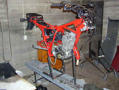

Malta, apenas e só por curiosidade , será possivel transplantar o motor de uma xt 600 para o quadro da xt 350 ?
Existe, na historia da xt, um motor 600, de dimensões fisicas mais reduzidas ?
Encontrei este site onde se mostra como fazer o transplante de um motor 3tb para um quadro 1VJ e sgundo o mesmo, é possivel fazer o mesmo para 34L, 55W, 43F, 2KF .
já esta traduzido de alemão para Portugues
http://translate.google.com/translate?sl=de&tl=pt&js=n&prev=_t&hl=pt-PT&ie=UTF-8&layout=2&eotf=1&u=http%3A%2F%2Fwww.xt600.de%2Fxt_werkstatt%2F_bastelanleitungen%2F3tb_in_1vj%2Fbastelanleitung_3tbmotor_in_1vj.htm&act=url
será isto uma ideia totalmente absurda ??
Gostaria de saber as vossas opiniões ...

Tudo é possivel. Só depende do trabalho que dá e do objectivo que se pretende.
Há por aqui um projecto dum membro (Oc-nightmare) que colocou um motor XT 600 nim chassis SR 250...
Os motores das diversas XT 600 são todos muito semelhantes e compartem a maioria dos seus componentes.
Tal já não se verifica entre o XT 350 e o 600, como é obvio.

vou te dar a minha opinião, até pq passei da 350 para a 600:
- ainda que a 600 tenha + 25% de potencia e um binário mais forte, a 350 já tem potencia suficiente para fazeres uma deslocação a 100-110 na boa; e em fora de estrada, uma 350 bem afinada (falo da do fábio) é bem mais equilibrada e utilizável do que a 600, cujo motor bate muito mais e obriga te a mais trabalho de caixa. com a 600, em estrada, não ando mais rápido do que com a 350, até porque acima de 120 começas a sentir a falta de aerodinâmica e torna-se desconfortável;
- a estrutura da 350 (travões- suspensão-quadro) não está pensada para o binário de uma 600 e duvido que o motor da 600 caiba em altura no quadro da 350
E já pensaste em tornar essa 350 num super motão, adaptando um travão da frente melhor, uma suspensão da frente mais forte, um amortecedor de trás com afinação?
Claro que dá muito trabalho, mas pesquisando no ebay ou olx as x arranjas peças a preços ao alcance da nossa bolsa
boa sorte para o upgrade!!
