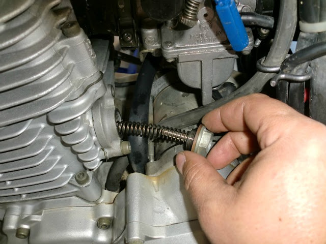

fui ver como estava o esticador
A mola tem 85mm e está dentro do seu tamanho ideal em repouso... Está fixólas
Milagre a junta não se partiu
acabei de poupar 2,6€
O esticador na posição que foi encontrado
menos de metade...
