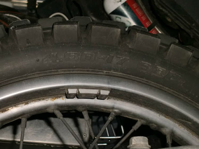

4:60-17 é para a XT600
esse deve ser o equivalente ao 110/90/18
