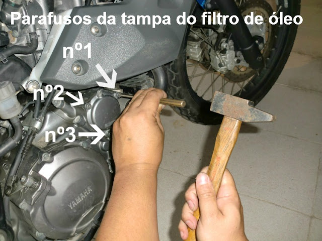

Para começar o trabalho... devemos ter o motor frio...
e dar uma marteladazita nos parafusos que vamos desapertar...
se tivermos o motor frio, o material ainda não dilatou com o calor e é mais fácil de desapertar...
a martelada serve para soltar alguma corrosão que exista e faz de cola...
A martelada é mais ou menos assim... e é pouca coisa... basta umas duas bem secas...
devemos fazer isso nos 3 parafusos da tampa do filtro de oleo
e também podemos fazer o mesmo nos dois bujões do oleo...
Depois da marteladazita com o motor frio, desapertamos os 3 parafusos do filtro...

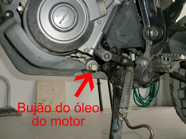

e retiramos o Bujão do motor com a chave 17mm
Temos que ter algum cuidado para não nos queimarmos
e deve sair por aqui 1 Litro ou 1Litro e pouco...
