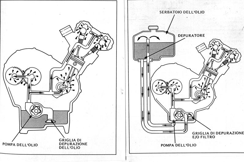

existe uma diferença entre termos o motor parado e frio
ou
o motor parado mas quente e com pressão...
Não podes abrir o deposito de óleo (tirar a vareta) com o motor a trabalhar... porque salta óleo para fora...
Quando se pára o motor o óleo está mais o ou menos assim...

Na XT350 pode ser visto a frio ... e em todos os motores de cárter húmido...
tens que fazer a diferença entre cárter seco e cárter húmido
