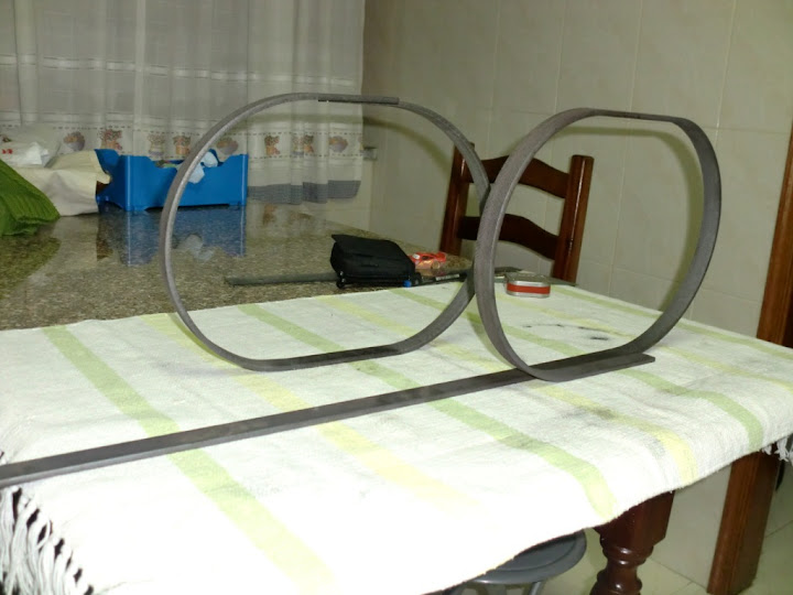

Como o titulo indica estou a fazer uns suportes para a minha Menina
Vão servir para carregar a burra,
e funcionar como crash bars na traseira, ou para servir de apoio a algum atascanso mais assanhado
A ideia e estrutura foi tirada do suporte fabricado pela Touratech, que na minha opinião está uns furinhos acima, dos suportes feitos por outras marcas...
O suporte da Touratech é feito com tubo de 18mm com 2mm de parede, o que confere uma resistência brutal, e também é mais seguro em caso de queda ou acidente, porque é feito de tubo redondo
Eu vou utilizar barra de 20mm por 5mm, porque não tenho ferramentas para trabalhar no tubo, e também não tenho maquina de soldar...
Já pensei em quase tudo, e até já fiz alguns testes a resistência do material...
mas agora já me encontro na fase de construção
E vou postado a evolução deste produto de engenharia pura... :looney3:
Comprei 6 Metros de Barra de 20mm por 5mm que me custou 7€
Cortei essa barra em 3 bocados de 2 Metros cada para facilitar o transporte e manobrar a matéria prima.
As dimensões escolhidas para os suportes foram de 350 X 250 mm
Para dobrar a barra utilizei uma panela de pressão, e um crampo, mais um pouco de jeito e muita engenheira Moitense :looney3:
Perfeito... nem a minha Maria deu por nada...
Para a 2ª curva foi utilizado o mesmo processo.
Perfeito, e só precisa dum toque para ficar terminada esta parte.
Amanhã talvez faça mais qualquer coisa...
Traduçao : nao cabia no AX
Se ela descobre ...
Curioso para ver o resultado final

Boa Noite Compadres
@Marco,
o Citroen AX é maior por dentro que por fora
Mas tive que cortar a Barra para poder fazer o trabalho na cozinha
O que postei anteriormente foi feito ontem a noite...
e hoje já adiantei mais qualquer coisa
Fiz a 2ª parte desta 1ª parte que está dividido em nasei quantas partes.... :looney3:
mais uma vez há que dar mérito à panela de pressão, pois tem sido uma ferramenta fantástica
E já começa a tomar forma
Amanhã vou tentar acabar esta 1ª fase

Epah isso é espectacular para um gajo cair uns tralhos valentes levar bagagem...
Tou ansioso por ver o resultado final!
Guarda os moldes disso, vai na volta vais ter 2 encomendas se isto ficar tão bom como o suporte traseiro do outro tópico!
